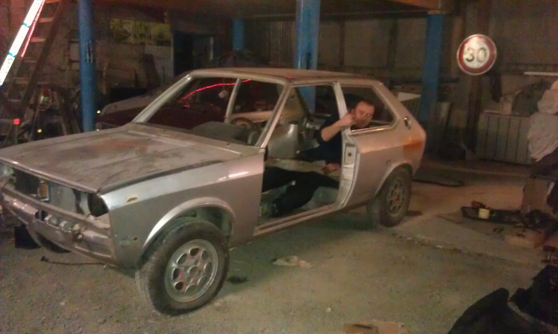

bon voila les photo de ma polo donc elle est de 81 entierement demonter aller place au photo
a l arrivé
le moteur
les pieces jai pas tout sniff😢 Crying or Very sad
le plus gros du boulot en carrosserie 2 trou sur passage de roue en dessous bac a batterie
et voila je cherche en pieces interieur complet serrure et gache de coffre et le plus important tous les vitrage et joint sauf les 2 vitre de porte et le pare brise arriere que jai merci

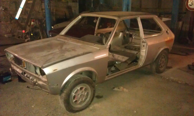

bon c decider je l attaque espere lavoir fait pour fontet
jai vider toute les pieces et divers choses qui c etait entasser dedans depuis 2 ans on en mais dans une fourmi dit donc Laughing Laughing
au programme redemarer le moteur le demonter un peut de tolerie et de soudure passage de roue coté droit et bac a batterie la carrosserie apret et peinture

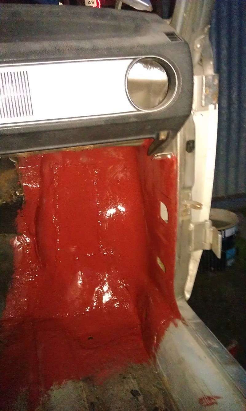

hier decoupage puis soudure du passage de roue avd qui ete bien attaqué vis + condensateur monté mais tjr pas d etincelle faut que je regarde sa de plus prés reste plus que le bac a batterie a faire et la soudure sera fini mes cause que j avait plus gaz a fallu que j arrete aller place au photo
souci souci obligé de coupé plus grand c plus pourri que je ne le pensepas grave un coup de disqueuse
premiere tole de soudé
un ptit coup d antirouille
une ptite levé sur le pont pour remettre les durite d essence et puis dodo

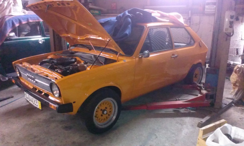

sa y est ma fourmi a retrouver une seconde jeunesse peinture faite pas au remontage et a une bonne revision distri vidange peinture de certains elements du moteur et faire les jantes qui iront dessus

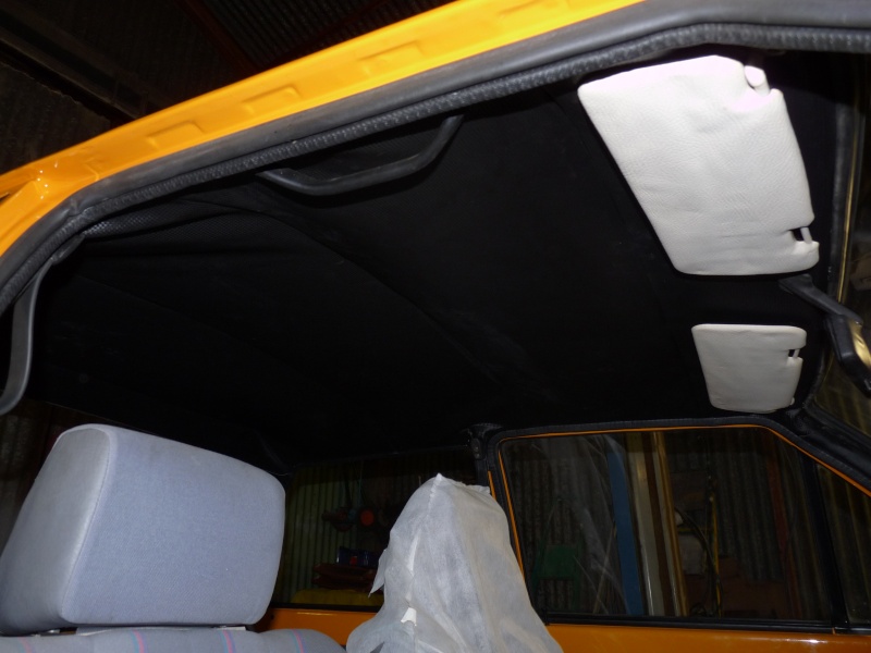

fabrication du ciel de toit en skai noir imitation carbone

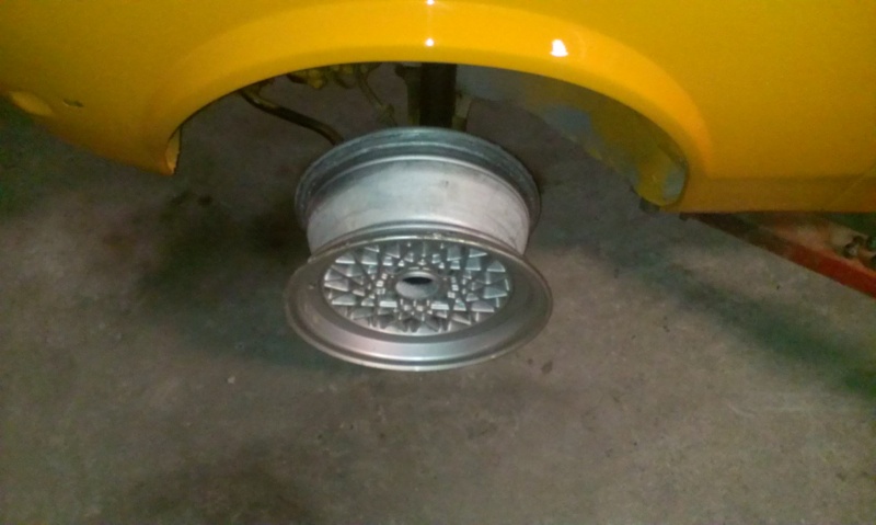

petit essai sur route resultat amortisseur arriere gripper et hs donc les pneus frotte dans les ailes Sad Sad donc sa va etre amortisseur + ressort court et 4 pneus en 175/50/13 tous sa en neuf

petite question peut on ce servir de ces rainure sur le corps de l amortisseur pour regler la hauteur du rabaissement a l arriere merci
Re: ptite derniere polo mk1
Message  gill29 le Dim 9 Aoû - 12:01
bon apres avoir mis des cales 1 cm chacune pour la remonter a l arriere car a cause de l'ET de met jantes les pneus toucher les ailes donc la c bon c un peu raide mais bon et jai aussi recuperer mes sieges porsche me reste un dossier a recuperer car pas fini et hier jai les 50 premier km depuis 6 ans quel avait pâs rouler que du bonheur distri geometrie et reglage carbu fait reste le controle technique et la carte grise a faire aller place au photos

bon voila ma fourmi a fait sont premier long trajet 600 km dans le week end pour ce rendre au vw camp mans resultat elle marche nikel consomation pas enorme en carburant un plein pour laller retour il lui manque juste une 5 eme vitesse car sa gueule un peu a 90 km/h et le demareur qui et capricieux donc je pense que je vais me mettre en quete de trouver un support de boite 5 pour y mettre celle que jai et changer le demareur aller place au photos
photos prise par des collegues
